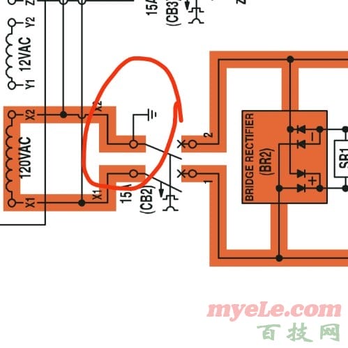

各位老师请教一下如图中的变压器电源线接地的作用。

你的图不全,看不很明白。这应该是一个变压器的二次侧接地吧!起保护作用。

以防变压器一、二次之间绝缘破坏,导致一次侧高压串入二次侧,起保护作用。

注意看那个圆圈,他是空心的不是实心的,懂了吗
