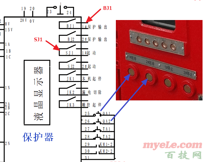

        前两节介绍了风机开关“对旋1”和“对旋2”工作模式下主副机的切换原理。其实“对旋3”模式就是主机主机可以自动切换到备机, 但备机停止时不能自动切换到主机, 切换原理同“对旋1”、“对旋2”的切换原理都一样,这里就不重复介绍了。
         而“独立”运行方式就是四回路间无任何联系, 可完成各自的控制及保护。我们以主机的第一回路为例来介绍独立模式下得启动与停止。
合上隔离开关后,控制电源就有电了,保护器工作。保护器首先检查主回路的绝缘情况,如果绝缘正常,保护器内部触点BJ1闭合(如图6-1),为开关的启动准备。
图6-1
        我们先看看图6-1,图中有1#和2#起动按钮,在对旋1-3模式下,我们无论是按1#还是2# 启动按钮,保护器都会先启动第1回路,即KM1回路,经过延时之后,自动启动KM2回路(详见第三节:http://www.myele.com/thread-47430-1-1.html)。而在“独立”模式,按1#起动按钮,只会起动第一回路(即KM1回路),按2#起动按钮,只会起动第二回路(即KM2回路)。且两个回路的启动也没有先后之分,你想让哪个回路运行都可以。
        现在我们来介绍第一回路(即KM1回路)的起动过程。按主机的1#起动按钮TA1,器接收到TA1的启动信号,
