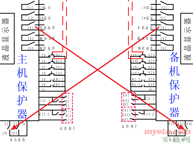

5、“对旋2”模式下主副机的切换
上一讲                      返回目录                      下一讲
      在第2节,我们介绍风机开关有4种工作模式,第4节介绍了“对旋1”模式下主副机的自动切换。在“对旋1”模式下,主机故障,自动切换到副机,副机故障时自动切换到主机。而在“对旋2”模式下,首次启动必须先启动主机,如果首次启动你按副机的启动按钮,副机不会启动。只有在主机出现故障,或掉点后,会自动切换到副机。它的切换原理和对旋1模式下的切换原理是一样的,通过对方保护器的JK1触点来判断对方的工作状态(如图5-1)。
图5-1
        之所以在首次启动时,按副机的启动按钮,副机不启动。这是由保护器
