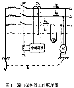

   国内外多年的运行经验表明,推广使用漏电保护器,对防止触电伤亡事故,避免因漏电而引起的火灾事故, 具有明显的效果。本文就广泛使用的电流型漏电保护器(以下简称漏电保护器) 的工作原理及应用作些介绍。
  1 漏电保护器的工作原理
  漏电保护器主要包括检测元件(零序电流互感器)、中间环节(包括放大器、比较器、脱扣器等)、执行元件(主开关) 以及试验元件等几个部分。
  图1 是三相四线制供电系统的漏电保护器工作原理示意图。TA 为零序电流互感器, GF 为主开关, TL 为主开关的分励脱扣器线圈。
        在被保护电路工作正常, 没有发生漏电或触电的情况下,
