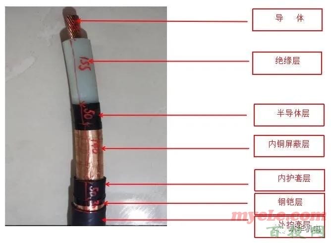

高压电缆构造示意图
高压电缆构造示意图(注:对于不同品牌的高压电缆冷缩中间接头,高压电缆剥开预留尺寸和制作工艺有所不同)

铜屏蔽层:铜屏蔽层剥除长度尺寸为A+50mm(半导体层),A的计算尺寸由电缆截面取决,本次制作的35KV高压铠装铜芯单芯电缆导体截面为240,A的长度为210mm(偏差值为+/-3mm),由此计算出铜屏蔽层预留长度为400-210-50=140mm,用尺子测量铜屏蔽层140mm用记号笔做标记,铜屏蔽断口用半导体胶带缠绕固定,用壁纸刀切除铜屏蔽层。注意:一定不要用力过大,以免伤害电缆内部层,越靠近内层,越要注意力度,小心割伤到手。
