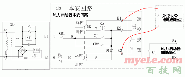

    相信各位师傅是知道防爆磁力启动器的远程控制原理的。当使用按钮控制的时候,是将K1、K2、K3接到远控按钮上。但如果使用其它设备控制磁力启动器,此时就不需要接远控按钮了,只需要将K1、K3接到上级设备的控制继电器上就行。如图2.1,当上级设备继电器吸合时,接通K1、K3,磁力启动器合闸。上级设备继电器释放时,K1、K3断开,磁力启动器分闸。磁力启动器合闸的时候,辅助触点CJ闭合,K7与K8接通。如果你还不熟悉防爆磁力启动器的工作原理,请看教程:http://www.myele.com/thread-14250-1-1.html

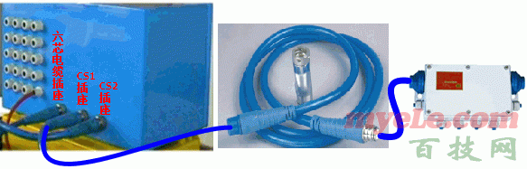

    由于KTC101主控制器离四台磁力启动器较远,他们之间要想连接起来,还需要一个设备,KJS101-4型本安输入输出箱。如图2.2。两端两个蓝色的口是七芯电缆插座,其余白色的喇叭口用于外接设备的电缆引入。

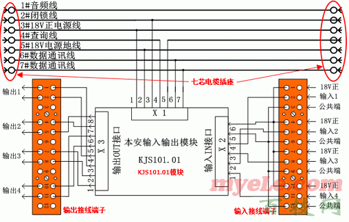

    拆开箱盖,可以看到内部由两个七芯电缆插座、两个接线端子排和一个KJS101.01输入输出模块组成如图2.3。KJS101.01模块是一个由单片机电路构成的控制模块,他通过七芯电缆与主控器连接,接收主控器发送过来的控制信号,经过处理后通过输出端子控制外围设备。同时接收外围设备经输入端子输入的信号,处理后传送给主控器。

    KJS101-4与主控制器的连接很简单,只需将七芯插座通过使用MHYBV-7-2型矿用七芯屏蔽拉力电缆连接到主控器的CS1口或CS2口上即可。如图2.4。

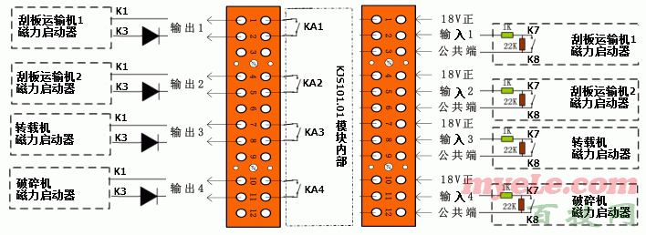

    KJS101-4与四台磁力启动器的接线如图2.5。将磁力启动器的K1与K3号线连接到KJS101的输出端子上,二极管的作用是防自启保护(见http://www.myele.com/thread-14431-1-1.html);将启动器的辅助触点连接到KJS101的输入点上,接线的时候,一定要加1千欧姆和22千欧姆两个电阻。至于为何要加电阻,稍后再讲。

    当要启动刮板输送机1时,KTC101主控器发出的信号通过七芯电缆传送给KJS101.01本安输入输出模块,KJS101.01模块收到控制信号后进行处理,驱动输出端子1内部继电器KA1(图2.5)触点闭合,磁力启动器合闸。
    磁力启动器合闸后,其辅助触点闭合,KJS101输入端子1有信号输入(图2.5),KJS101.01模块将输入信号处理后,发送给主控器,主控器就知道磁力启动器启动完毕,处于合闸状态。
    在KJS101输入端子接线的时候,需要加一个1千欧和一个22千欧的电阻,现在讲为何要加这两个电阻。
