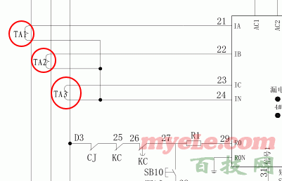

        QJZ16开关的电流保护有:短路、过载、断相。电流保护的原理也很简单。
        短路保护:电流互感器TA1、TA2、TA3将从主回路采样的电流信号输入保护器IA、IB、IC。保护器将采样电流与设定的电流进行比较。当采样电流大于额定电流的设定倍数时(一般设定为8倍,)保护器认定主回路短路,保护器输出触点F1-1断开,使开关跳闸。

请问怎么甩掉
把F1-1短接,不就甩掉保护了吗

馈电里有三相电抗器,的三个采样电压,,他的缺相可以用电抗器信号来吗?

最简单的,你把保护关闭不就是甩掉了?
大爱星轨 | 2020-5-15 05:55:38 来自手机 | 显示全部楼层
请问怎么甩掉
