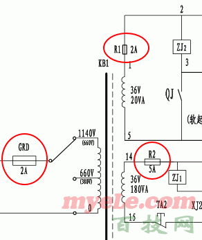

4、检查熔断器GRD、R1、R2是否完好,检查各快速插头、各插接件插脚与插座接触是否良好。
