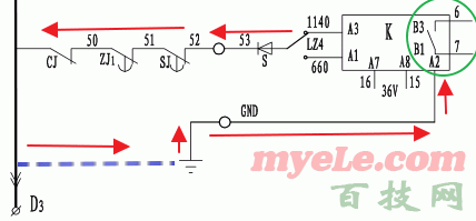

软起开关的漏电闭锁回路采用的是附加直流的漏电检测方式。(如果对附加直流检漏原理不熟悉,请看以前的教程
《附加直流漏电保护原理详解》
http://www.myele.com/thread-14682-1-1.html
漏电闭锁插件通过二极管S → 时间继电器SJ1 → 中间继电器延时常闭点ZJ1 → 主接触器辅助触点CJ将直流电源加到软起开关的负荷侧。(此时,软起开关没有启动,负荷端是没有电的。)开关不漏电时,开关负载侧的线路与地之间的绝缘值较高(下图蓝色部分)漏电闭锁的附加直流回路不通。漏电闭锁插件则认为线路绝缘正常,从而使其触点K闭合(下图绿色圆圈内)。为开关的启动做好准备。
软起
开关启动之后
,串接在漏电闭锁回路中主接触器辅助触点CJ、中间继电器延时常闭触点ZJ1、时间继电器SJ1等触点断开。
漏电闭锁检测不再起作用。
软起开关运行完毕停止后,主接触器辅助常闭触点CJ闭合;中间继电器延时常闭点ZJ1延时闭合;时间继电器常闭点SJ1延时闭合,重新将漏电闭锁检测回路接入主回路负荷侧。
漏电闭锁检测回路中串入延时触点,是为了确保在主接触器分断之后,漏电闭锁检测回路才能接入主回路,防止主回路的高压窜入漏电闭锁插件。
当主回路与地的绝缘(上图蓝色线部分)降低到规定值时。附加直流回路导通(上图红色箭头),漏电闭锁插件会认为主回路漏电,从而使漏电闭锁插件触点K(上图绿色圈内)断开,软起开关无法启动。
