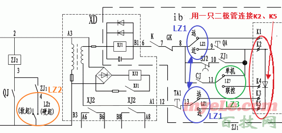

        开关在初次近控启动之前,首先要进行相应的设置,把远近控选择开关LZ1拨至“近控”;软硬启动选择开关LZ2拨至“软启”;单机、联控选择开关LZ3拨至“单机”。再用一只二极管将接线腔中的K2与K5接线端子连接。

成伟 | 2020-2-13 23:38:34 | 显示全部楼层
黑夜般的温柔 发表于 2020-2-12 07:54
二极管只是个半波整流,无关正反接吧?请教一下
感谢提醒!从原理图中看正反接都可以。
黑夜般的温柔 | 2020-2-12 07:54:38 | 显示全部楼层
