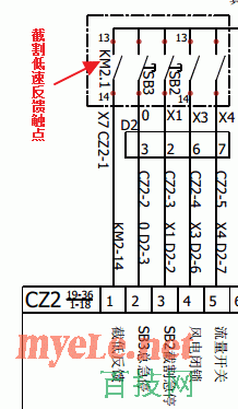

4、截割低速电机启动反馈
接触器KM2吸合之后,常开触点KM2.1 闭合,截割低速反馈信号输入主控器CZ2-1, 主控器检测到此信号认为截割低速已启动,否则发出截低启动失败的故障信息,按复位键可将故障信号复位。
5、截割低速电机停止
再次瞬时按“截低”按键,主控器内部接点KA8.1断开,控制接触器KM2 断开,KM2.1 断开,主控器检测到反馈信号断开,认为电机已正常停止。
如果主控器内部接点KA8.1断开之后,截割低速反馈触点KM2.1没有断开,主控器就会认为接触器KM2 主触头粘合,发出“截低粘连”故障信息。
截割停止后状态信息显示“截低停止”,同时截割高速处指示显示“截高停止”。
6、截割急停
按下位于机器左侧的截割急停按钮,截割电机将不能启动。如果在运行中按截割急停按钮,截割电机会立即停止,截割状态显示为“按复位键复位”,再次启动截割须按复位键复位。
7、截割高速启动停止
截割高速的启动停止与低速同理,再此就不再单独讲述了。
