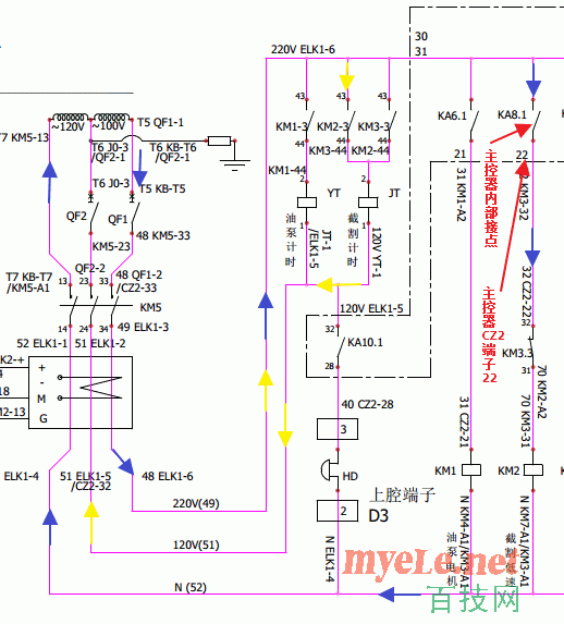

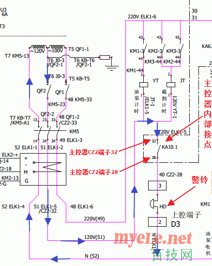

1、截割电机启动前,电铃预警
油泵电机启动之后,(只有油泵电机启动之后,截割电机才允许启动)按“截低”按钮,主控器启动定时器(定时时间分5 秒、10 秒、15 秒、20 秒、25 秒可通过操作面板设置) 同时主控器内部接点KA10.1闭合,CZ2-28 端子输出AC127V,电铃鸣响,截割开始启动前预警。
电铃的电源回路如上图:127V电源的一端通过QF2 — 接触器KM5主触点 — 主控器内部接点KA10.1 — 警铃 — KM5主触点 — 电源另一端。电铃得电鸣响。 定时时间到了之后,主控器内部接点KA10.1断开,CZ2-28 停止输出, 电铃停止。
2、截割低速接触器KM2吸合
电铃预警停止之后,主控器内部接点KA8.1触点闭合,CZ2-22 输出220V 使接触器KM2 吸合。KM2接触器线圈的电源回路如下图蓝色箭头所示:从220V电源的一端 — 断路器QF1 — 接触器KM5主触点 — 主控器内部接点KA8.1 — KM3接触器的常闭点KM3.3 — KM2接触器线圈 — 电源另一端。KM2线圈电源回路接通,KM2吸合,截割机低速运行。
在KM2接触器线圈回路中串入了接触器KM3的常闭的KM3.3。KM3是截割机高速运行的接触器,在KM2线圈回路中串入KM3的常闭点的作用是防止KM2与KM3同时吸合,即截割机的高速与低速电源不能同时接通。
3、截割计时
KM2吸合之后,其常开触点KM2.3 闭合,接通截割计时表H2,截割开始计时。计时器100V电源回路如上图中黄色箭头所示: 100V电源一端 — 断路器QF1 — KM5主触点 — KM2常开点KM2-3 — 截割计时器 — KM5主触点 — 断路器QF2 — 100V电源另一端。截割计时器电源回路接通,截割计时器开始计时。
