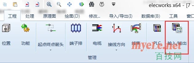

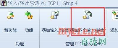

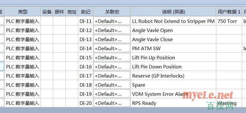

(1) 定义输入输出
在工程的输入/输出中可以添加输入输出内容。

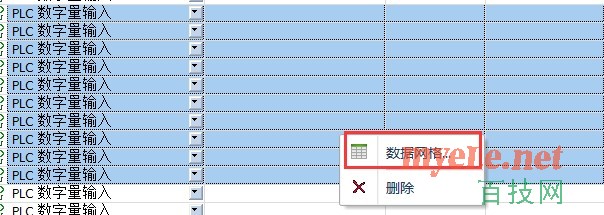

对于添加的输入输出的属性,可以通过excel导入。选中点位后,右击,选择数据网络。
在出现的界面中,把excel里面的内容复制后,到这里粘贴。

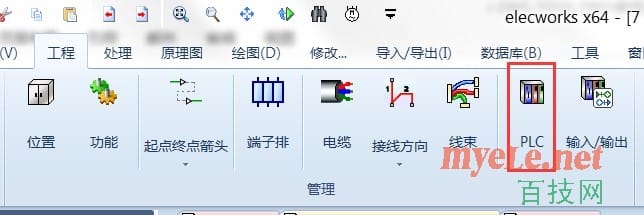

(2) 选择PLC型号
在工程中点击PLC。

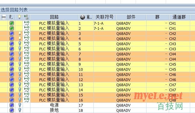

在PLC管理器中,可以选择PLC型号。
型号选好后,就可以在下方看到PLC。点击某个PLC,就可以看到PLC的具体的每个点。

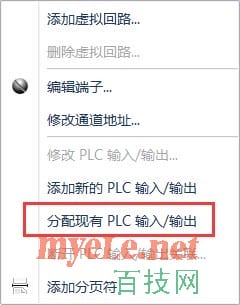

在PLC的点位上右击,选择“分配现有PLC输入/输出”。
接着选择需要关联的输入输出内容。完成后就可以看到他们的关联关系。
这里也可以多选后批量匹配。

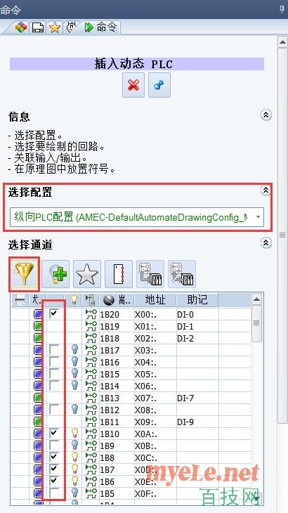

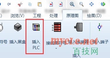

(4) 绘制图形

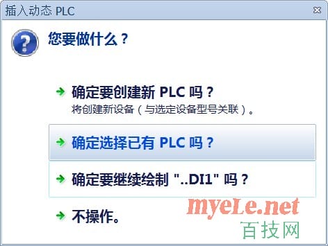

在原理图中,选择插入PLC。
选择已有的PLC,得到插入符号的配置界面。

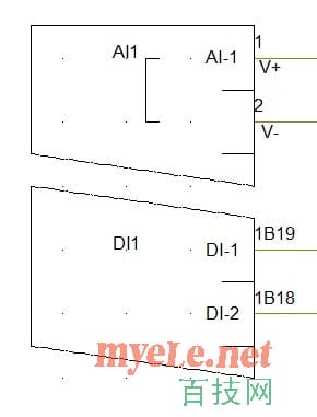

可以根据需要对所需的内容做配置,选择需要的PLC连接点,这样就可以得到如下的图纸内容。
