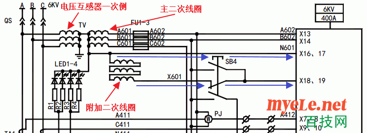

这一讲应该是对上一讲漏电保护原理的内容进行补充。因为单相接地也是属于漏电的一种情况。而高防开关的漏电保护是通过零序电压和零序电流两个采样信号进行综合计算来确定系统的漏电情况的。上一讲我们只是讲了零序电流的采样。这一讲我们讲一下零序电压的采样。
BGP9L高防开关采用三相五柱式电压互感器,该电压互感器由一次绕组,主次绕组、附加二次绕组构成。一次绕组和主绕组都是星形连接。主二次绕组的作用是为综合保护器以及合闸电机与失压线圈提供电压。
附加二次绕组结成开口三角形,将开口端分别接入保护器的X16\17、X18\19端子,为综合保护器提供零序电压信号,如上图蓝色箭头所示。
正常情况下,零序电压很低。当发生完全单相接地故障时,零序电压升至100V,保护器检测到零序电压过高,就会进行保护,驱动真空断路器分闸。
上图中的SB4为实验按钮,按下按钮,SB4常闭点打开,断开互感器附加二次线圈与保护器的连接,直接将主二次绕组中的100V电压接入保护器的X18、19 端子。模拟单相接地故障来对保护器的保护性能进行检验。

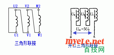

电压互感器开口三角接法工作原理:
开口三角形是指中性点不接地系统中电压互感器三相的三个二次绕组的接法,三相二次绕组按三角形接线连接,但最后
