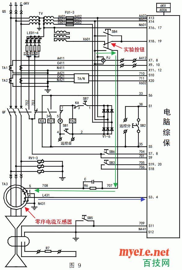

BGP9L高防开关的漏电保护是采用零序电流互感器对主回路中的漏电电流进行采样,送入保护器,当漏电电流超过设定值时,保护器动作。
如上图所示,三根母线同时从电流互感器TA3中穿过,作为互感器的一次侧。二次侧有两个绕组,一组为采样绕组,另一组为实验绕组。采样绕组EK组,将采样信号送入保护器S3、4端,如上图蓝色箭头所示。正常情况下,一次侧的零序电流很小,二次侧感应出的电流信号也很小。当线路出现漏电现象时。一次侧零序电流增大,二次侧感应出的电流超过保护器设定值,保护器动作,驱动分励线圈吸合,真空断路器分闸。(具体动作过程请查看前面的教程)。
零序电流互感器的SE绕组为实验绕组。当按下实验按钮SB4,这时,主回路中的电源通过SE绕组接地,SE绕组中有电流流过(如上图绿色箭头所示),此时的SE绕组相当于KE绕组的一次侧,KE绕组感应电流增大,驱动保护器动作,对保护器的性能进行检验。
保护器漏电保护整定:
漏电保护共有三个整定旋钮:
⑴ 零序电流整定旋钮:分为 0.5、1、2、3、4、5、6、8A八档,精度±8%。
⑵ 零序电压整定旋钮:分为 3、5、10、15、20、25V六档及电流型档,精度±8%。
⑶ 漏电延时整定旋钮:分为 0.1、0.2、0.3、0.5、0.7、1、1.5、2.0八档,精度±8%。
在实际使用的时候,上面的这些整定旋钮应该整定到哪个档位?这些值如何计算?我想,这可能才是很多朋友想要知道的。其实作为维修安装人员,一般是不需要进行整定值计算的,这些值应该由供电设计人员给出。我们只需要按照他们给出的数值进行整定即可。当然,如果你非常爱学习,很想知道这些值如何计算,我们将在下一篇教程中讲一下如何计算这些数值。请你注意百技网www.myele.com网站的更新内容,或关注成伟公众号:myele_net
