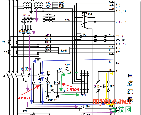

      真空断路器既能手动合闸和分闸,也可以电动合闸和分闸。我们已经在上贴讲解了电动合闸的工作原理。这一贴我们讲一下电动分闸。
        电动分闸主要是通过分励线圈YA1和失压线圈YA2来完成,其动作过程如下:
        按分闸按钮SB2,接通综合保护器的分闸回路,如上图黄色箭头所示。综合保护器接收到分闸指示之后,接通分闸电源,保护器S5、S6两端有电。真空断路器在合闸状态下,其辅助常开点34是闭合的,这时分励线圈YA1的电吸合(其回路如上图蓝色箭头所示)。
        在分励线圈吸合的同时,与其并联的中间继电器KA1也得点吸合(其回路如上图蓝色箭头所示),KA1吸合后,其常闭触点KA分离,断开失压线圈YA2的电源回路(其回路如上图绿色箭头所示),失压线圈释放。
        分励线圈吸合,失压线圈释放,则真空断路器分闸。
        真空断路器完成分闸之后,其常闭点闭合,接通分闸指示灯LED3、LED4的电源回路,分闸指示灯亮,其电源回路如上图紫色箭头所示。

失压线圈这儿不是很懂,失压线圈必须存在吗?没有失压线圈无法实现分闸吗?
