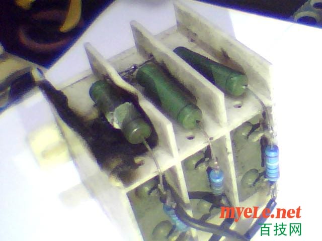

井下一台QBZ-60开关总烧RC接收装置,同时中间继电器不吸合,不知为何?请同行帮助分析。

也碰到几次烧阻容保护的,更换后就正常了。具体什么原因导致烧的,不晓的。

作为一名矿井维修电工技师有责任普及阻容吸收装置作用,从图片上看绿色电阻是用于限制保护电路的电流,蓝色电阻是用于增强电路绝缘,电容是利用电容器两端电压不能突变的特点将过电压削低,由于过电压是相电压的2-4倍,为保证过电压保护正常发挥作用,要定期检查。仅供参考

真正的原因是什么?是不是电压过高击穿了。

电阻?还好着?

瞬间电压的事

瞬间电压太高了,阻容元件虚接!

应该是真空管不行了,过电压造成的,

图上电容都爆了,很可能是接触器不行了,过电压吧。
