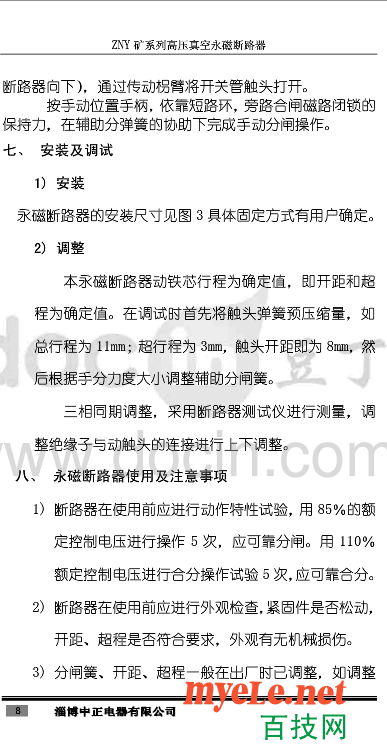

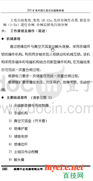

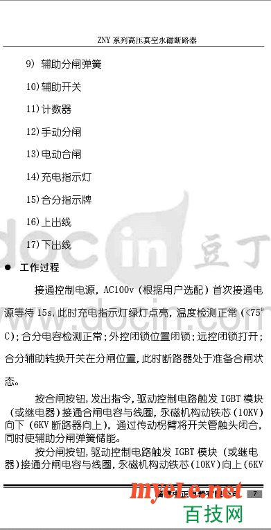

如图(附图——永磁原理图)示,单稳态永磁断路器机构有两个稳定位置——合闸位置与分闸位置。
   合闸 通电15S后按合闸按钮,动铁芯下移,被永久磁力吸合到下端盖的表面且保持在这个位置即合闸位置,是依靠永久磁铁与其外围的动铁芯、下端盖、外套形成一个磁回路其状态的保持不需要线圈提供保持电流,零功耗,只要外力使动铁芯运动到下端盖表面也可保持住。在合闸的过程的同时要给断路器的分闸弹簧储能,合闸过程完成分闸弹簧的储能也完成,为分闸做好准备。
分闸位置是依靠分闸弹簧把动铁芯拉在上端盖的表面并保持在这个位置即分闸位置,其上端盖不是铁磁质,永久磁铁不能在其表面形成强磁回路,所以永久磁铁形成的稳定状态只有合闸状态一个状态,这也即单稳永磁断路器的名称由来。单稳态永磁机构分闸需要在线圈中通过与合闸相反方向的流形成与合闸相反的电磁场,这个磁场使下端盖与动铁芯接触面的磁通密度减小,合闸保持力也即减小,在已储能分闸弹簧的反力下实现分闸操作。
    手动分闸:如图示,当按下手分按钮时,短路环挑杆释放短路环,短路环运动到动铁芯的上表面,永久磁铁磁场被短路环分去一部分,使下端盖与动铁芯接触面的磁场强度减小,合闸保持力也即减小,在已储能分闸弹簧的反力下实现分闸操作,同时放开手分按钮后,短路环挑杆重新锁住短路环。
    电路原理图见附图:

   机械故障:
   现象:电合电分正常,但手分时十分缓慢或不到位甚至分不开。
   ——分闸弹簧老化或过松,调整分闸簧拉栓,使分闸簧拉紧或更换分闸弹簧。
   现象:合闸动作且能到位,但不能保持,合后立刻分闸。
——检查手分挑杆磨损(挑杆与支架横杆的接触面很小),如是松开挑杆的固定螺帽,
逆时针转少许,让挑杆旋进一点挑住横杆即可。
——分闸弹簧过紧,松一下分闸弹簧,能合上且手分正常即可。
    ——检查控制器上的分闸按钮或手分按钮是否被异物顶住或被防爆壳顶住,排除异物或调整防爆壳即可。
   ——综保在分闸状态。
   现象:电合时动作但动作幅度小不能合闸。
   ——绝缘子处的触头弹簧被卡住,不能被压缩。
