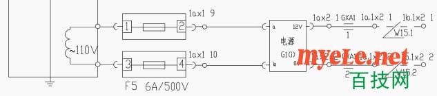

1、110V电源是否正常
我们要检查控制变压器的110V电源是否正常,检查一下F5熔断器有没有熔断,或者虚接现象。

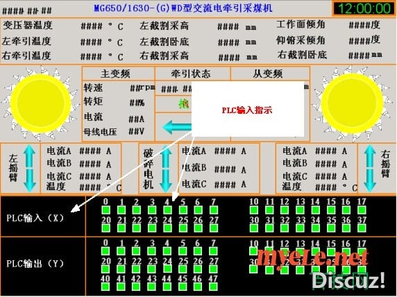

2、如果110V电源正常,我们再检查PLC 是否有正常的输入输出
当我们按“牵送按钮”以后,可以通过显示屏看出PLC有无正常的输入输出。如果PLC无输入,则检查按钮有无故障,接触是否良好,输入回路有无断路等现象。如果有有输入而无输出,则可能是PLC程序故障或硬件故障,应更换PLC。
