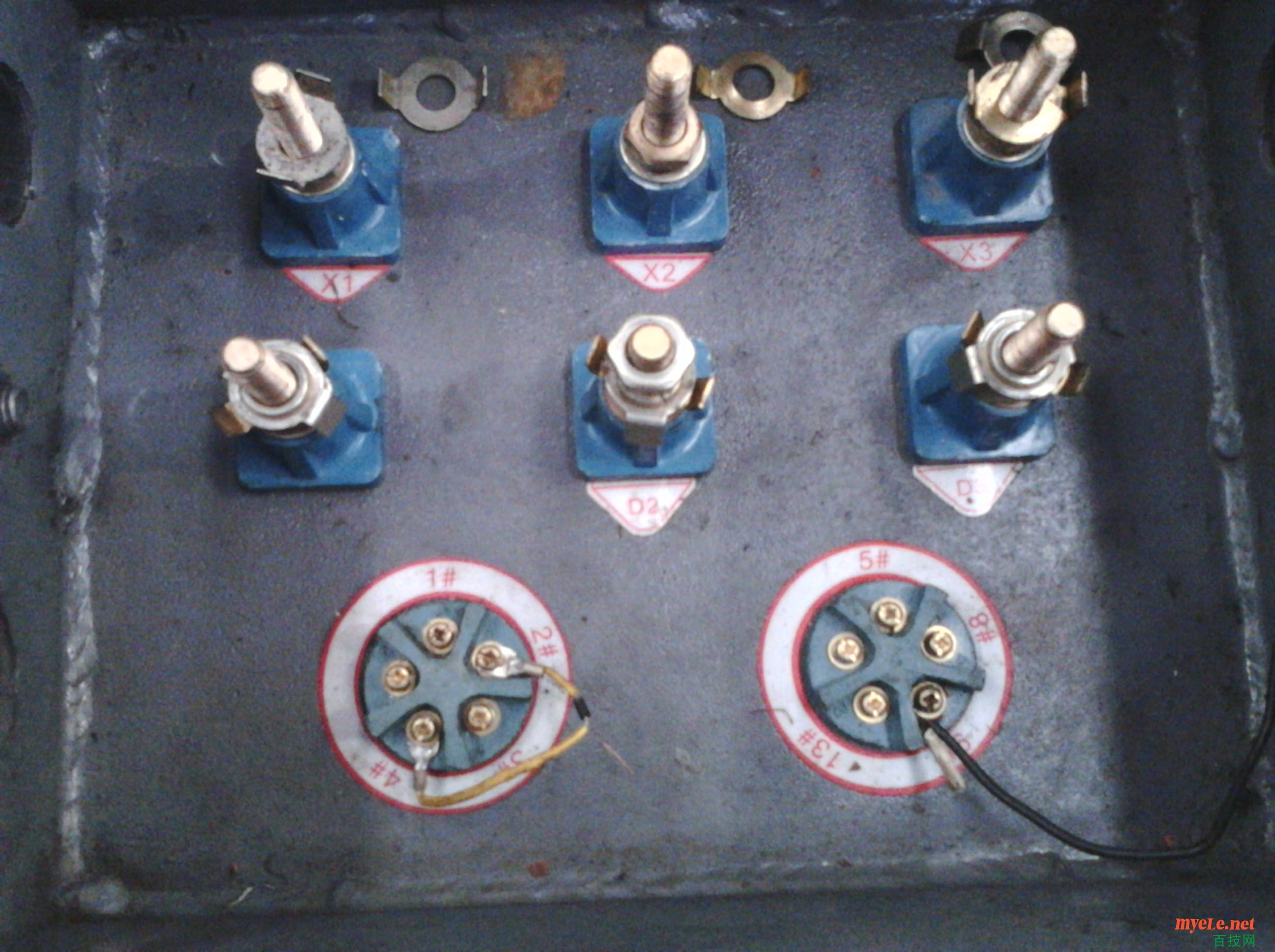

请老师们说一下,二号和三号线为什么接一个二极管,有什么用?谢谢了!

8号线是下水位,13#线上水位,9#线是接地线。一般在定水位高度时把8#9#放在同一高度,这样只要水位下降到下水位线以下时就能立即停止。不用担心受潮而停不下来

没有原理图吗?贴出原理图才好分析呀,哪怕说出开关的型号和厂家也行呀!
