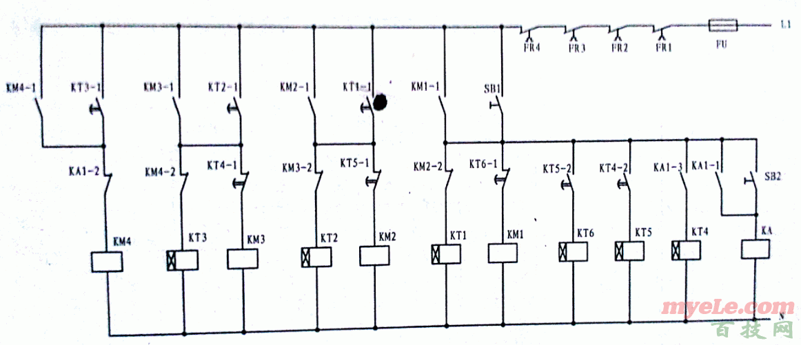

哪位老师能帮帮我图解一下此图如何工作的
查看6011 | 回复12 | 2013-5-12 10:31:47 | 显示全部楼层 |阅读模式
电动机的顺起逆停

抽出点时间给你讲了一下电动机的顺序启动,不知道是不是你要的这种,请看这个帖子:http://www.myele.com/thread-15283-1-1.html

你说的这个顺启加延时继电器就可以实现啦,逆停加延时继电器或中间接继电器都可以实现。

带时间继电器的那种!

把图传上来分析下。

你的意思是控制同一台设备的三台电机,要求按顺序启动吗?

不是这样的,我说的顺启逆停是按SB1   1号电机启动  然后是2号电机启动  接着是3号电机启动 然后停止时按SB23号先停  接着是2号再停  最后是1号停止  我的文件时PDF的  我不知道在上传
