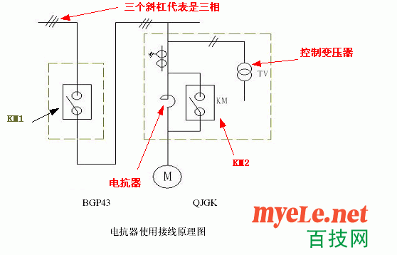

[求助]这个是高压电抗器原理图,麻烦成老师帮忙简单分析...
查看4821 | 回复7 | 2013-1-25 09:03:51 | 显示全部楼层 |阅读模式
本人最近接触百技网才正式开始学习开关的原理和维修,发现成老师讲课深入浅出,异常精彩,所以升级成了一年的VIP,学了几天,自以为入门了,可是这个电抗器启动器原理图仍然看不懂,麻烦成老师百忙之中指导一下,简单的帮忙分析一下原理,不胜感激。
图纸下载地址:电抗式电磁起动器说明书和图纸.zip

成伟 发表于 2013-1-26 21:59
如果你是初学了,要想自己看懂这个图,还需要再努力学习一段时间。另外,这个原理图也不是一两句话可以说清 ...
其實我想向成偉老師學習的正是這個啟動原理的控制實現方式,我看了半天都不知道是怎么實現的,不知道是否圖是錯誤的。您這個原理分析,說明書中就有,這個我還是能夠理解的。再次麻煩成偉老師。論壇里想學這個的還不少,您只要簡單的分析一下回路就可以了,不勝感激。

成伟 | 2013-1-26 21:59:33 | 显示全部楼层
如果你是初学了,要想自己看懂这个图,还需要再努力学习一段时间。另外,这个原理图也不是一两句话可以说清楚的,你也看到了,我在讲开关原理的时候,一般一个开关要讲十多篇帖子。所以在这里只能给你简要的说一下大体的意思。
上图中,开关启动时,KM1先吸合,这是,三相电源通过电抗器接入电动机,电动机启动;电动机启动一端时间后,KM2吸合,将三相高压电抗器短路掉,也就是相当于把它甩掉不用了。电动机进入全速运转状态。
串联高压电抗器的作用是减小电动机的启动电流。电动机启动后,就甩掉电抗器。电机正常运转。
至于开关的控制电路,在这里就不讲了,你自己先从基础学习,相信有一天你会自己看懂的!!!
最后告诉你一句:做事不要急于求成,要从基础一步步来。

yuechaomax | 2013-1-25 13:33:38 | 显示全部楼层
hanzhiqing 发表于 2013-1-25 13:20
这个图打不开,下载不了,
图纸是pdf格式的,用foxit reader可打卡,附图放大后仍很清晰。
