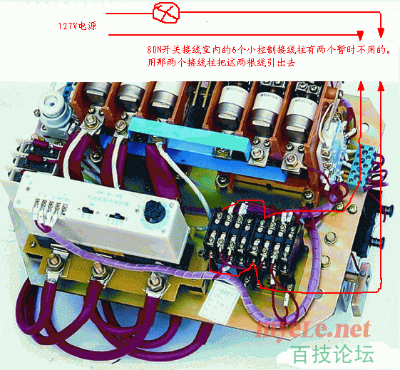

请问在QBZ-80N上怎么接127v红灯呢?

80N的两个辅助继电器上有不用的常开点。用它的常开点来控制你所说的红灯。如下图。
80N开关接线室内6个小接线柱。只用1、2、3、4来接远控按钮,剩下的两个不用。用剩下的两个接线柱把从中间继电器上添加的线引出开关外部。然后接上灯和电源就可以了。
这样80N无论正转或反转,红灯都亮!80N停止,红灯灭。

lzl5107 | 2012-5-14 08:06:36 | 显示全部楼层
如图所示,127电源是外接电源!!!
.......... | 2012-4-20 15:31:15 | 显示全部楼层
127是从综保里引的吧?

初来的 | 2012-4-3 17:26:48 | 显示全部楼层
80N开关接线室内6个小 ...
好像80N里面的控制电源是36V的吧。。怎么能接出。127V的电呢。有点搞不懂。
