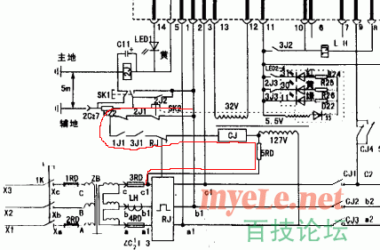

首先我们看以煤电钻综保主接触器的控制回路,如下图红色线所示:
如果煤电钻综保按下电钻上的开关以后,电钻不转。我们首先应该检查综保内的熔断器,1RD—5RD。如果熔断器没有问题,按一下热继电器的复位按钮,看看是不是热继电器动作的。
如果上述情况正常,用螺丝刀抵合接触器,使其强行闭合,看看电钻转动是否正常,有没有缺相现象。
如果接触器强行闭合之后,电钻运转正常,说明主回路没有问题,方便的话,应该更换一个综保插件试试。
如果更换插件之后,故障依旧,说明故障在综保的外围电路。检查一下主接触器的吸合线圈是否良好、常闭点CJ4、CJ5是否良好。断开电源,拔掉插件,测量一下插件座的9脚与19脚是不是通,以防止先导回路不通。
然后再检查停止按钮的常闭点,漏电继电器2J的常闭点,以及3J和1J是否吸合,吸合之后,接触是否良好。
通过以上几个步骤的检查,基本上可以排除综保不吸合的故障。
