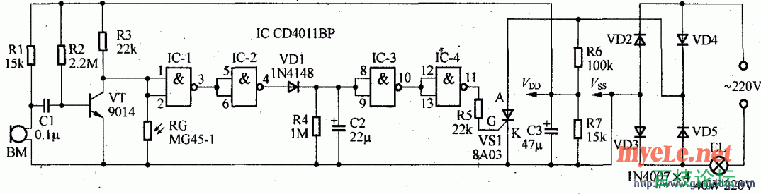

图为实用声控照明灯实验电路。它由驻极体话筒BM、三极管VT等组成话筒传感放大电路,集成电路IC、单向
晶闸管
VS1等组成控制开关电路,VD2~VD5组成全波桥式整流电路,还有负载照明灯EL和IC工作电源电路。在话筒传感放大电路中,C1
电容
量取值较小,对击掌脉冲音频信号敏感,输入的负脉冲信号使VT集电极上升到高电位。在控制电路中,IC—1输入端连接有负载
电阻
器R3与光敏电阻器RG组成的分压电路,当环境光线较暗时,RG呈现出较高电阻值,使输入端第1、2脚电位上升,但达不到门开启电压,只有声控信号使VT集电极呈现高电位,IC-1输入端电平才上升到门开启电压,通过控制开关电路使晶闸管导通,照明灯点亮,延迟一定时间EL自动熄灭。当环境光线较强时,RG呈现出较低电阻值,尽管有声控信号使VT截止,也达不到IC1门开启电压,EL不能被点亮,即白天声控作用被禁止,磙:晚声控才起作用,这就是声控楼道灯的工作原理。R3取值关系到声控灯的可靠性,当R3取值为22kΩ时,声控灵敏度提高(声控距离≥5m),光控灵敏度下降。当R3取值为1MΩ时,光控灵敏度提高,在很弱环境光线下就能开启声控灯。注意R3电阻值大小使负载电流变化,影响其工作电压,可以微调分压电阻器R7,使VDD工作电压不要超过18V。
