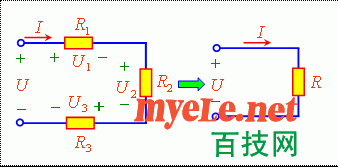

电阻的串联
1. 概念:
多个电阻一个一个地首尾相接,中间没有分支的连接方式叫做电阻的串联。
图2.1电阻的串联
  2. 特点
① 电流:流过每一个电阻的电流相同。
     ② 等效电阻(总电阻):
        总电阻等于各个电阻之和。
     ③ 各电阻电压与总电压关系:
      a.   2009101221423578155801.gif                            (2.2-1)
         总电压等于各个电阻电压之和。
      b. 2009101221423578155841.gif                                 (2.2-2)
         各个电阻电压与电阻成正比。
     ④ 各电阻功率与总功率关系:
      a. 2009101221423578155889.gif                               (2.3-1)
         总功率等于各个电阻功率之和。
      b. 2009101221423578155937.gif                                (2.3-2)
         各个电阻功率与电阻成正比。
     ⑤ 总电压与总电阻关系(欧姆定律):
   两个电阻串联时有:
① 总电阻: 2009101221423678156017.gif
     ②  各电阻电压与总电压关系(两电阻串联分压公式)
        电压与电阻成正比。
例2.1 两个电阻 2009101221423678156097.gif 2009101221423678156145.gif 串联,总电阻 2009101221423678156201.gif ,总电压为 2009101221423678156249.gif ,欲使 2009101221423678156297.gif ,试求、。
解:电流
