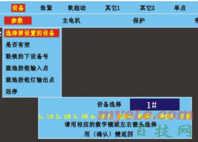

(1)、选择要设置的设备
图10.2.1
使用方向键和确认键进入“设备”→“参数”→“选择要设置的设备”。弹出设备选择框,一共有8个选项,1#--4#代表皮带机。后面的5#--8#是破碎机、转载机、前溜(前刮板运输机)、后溜。用数字键1选择1#,即1#皮带机,然后按确认键。接下来所有的参数设置都是1#皮带机的参数。

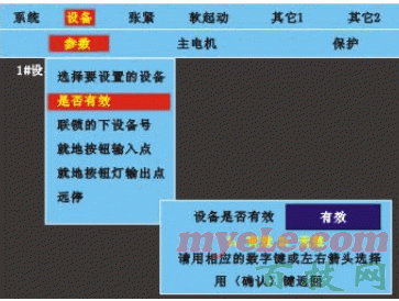

(2)、是否有效
图10.2.2
这里所说的是否有效当然是指“1#皮带机”是否有效。因为我们上一步中选择的设备是1#,接下来的选项都是针对1#皮带机的。这里使用数字键2选择“有效”,然后按“确认”键返回。

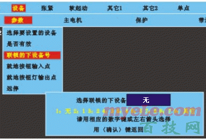

(3)、联锁的下设备号
图10.2.3
由于本例程KTC101系统中1#皮带机没有下设备,所以这里选择“无”。至于什么是“下设备”,我们在4.4节(http://www.myele.com/thread-47265-1-1.html)已经讲过了。

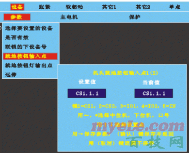

(4)、就地按钮输入点
图10.2.3
“就地按钮输入点”,以及后面的“就地按钮灯输出点”、“远停”等设置先不用设置。等后面我们安装就地按钮的时候再讲这些参数的设置。
