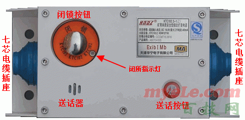

KTK101扩音电话可以在KTC101系统的沿线完成通话、启停报警和沿线闭锁的功能。图6.1是一台KTK101-1型扩音电话。设有“闭锁按钮”、“送话器(麦克风)”、“送话按钮”、“七芯插座”;在箱体的内部还有扬声器。
KTC101主控器启动设备的时候,会向沿线发出设备启动预警,就是通过此扬声器发出的声音。当你需要向沿线喊话时,按住送话按钮,嘴离送话器10~20厘米喊话,沿线其它的扩音电话就会发出你的喊话。如果要闭锁沿线的设备,不让他启动,只需按下闭锁按钮即可。
![](http://www.myele.com/data/attachment/forum/202006/30/090647gg0mc5m5g7dgfedh.gif)
图6.1

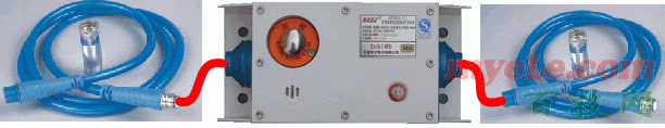

KTK101-1的安装也是很简单的,只需使用带插头的七芯电缆串接到沿线中即可。
![](http://www.myele.com/data/attachment/forum/202006/23/095239ai66lslllfall575.gif)
图6.3

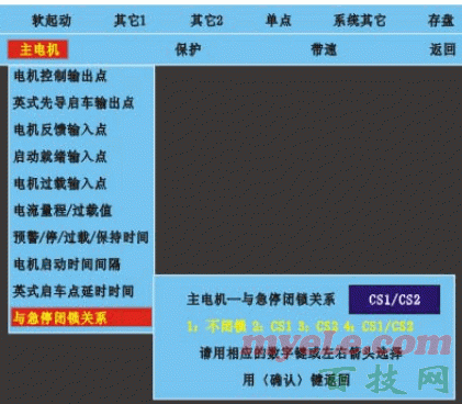

KTK101-1接入系统之后,一般不需要设置参数。与他有关系的参数是设备的主电机参数中有一个“与急停闭锁的关系”。这个参数设置的是沿线的急停按钮按下后,都有哪些设备会停止或闭锁。这个参数需要逐一设置被控设备的主电机参数
![](http://www.myele.com/data/attachment/forum/202006/23/095239tj6o6zizxj997ix1.gif)
图6.4
