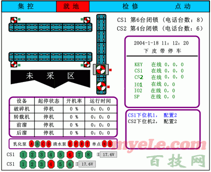

KTC101主控器上电后首先进行自检,检测自身系统正常之后,屏幕显示系统画面

图5.1
此时,系统在“就地”控制模式。通过键盘上的数字键1-8号按键,可以控制各个设备的启停。1-4号按键对应的是4条皮带机,我们没有使用。
5#键:破碎机启停键,按一下破碎机启动,再按一下停止。
6#键:转载机启停按键。
7#键:前溜启停键
8#键:后溜启停键
9#键:破碎机、转载机、前、后溜电机顺序启动。
0#键:破碎机、转载机、前、后溜电机顺序停止。
检修模式:在检修模式下,各个设备之间的联锁关系失效。
