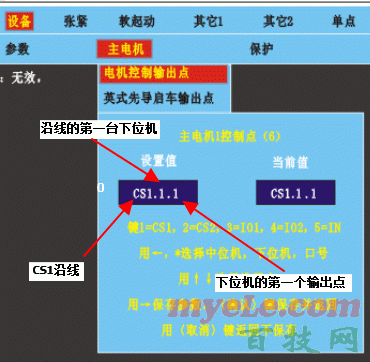

在4.4小节中(http://www.myele.com/thread-47265-1-1.html)以破碎机为例讲解了设备参数的设置。接下来还要重复4.4中的步骤三次来分别设置前溜、后溜和转载机的设备参数。因为设置方法相同,也就没必要再一一讲解了。
图4.5.1
前溜电机控制输出点设置为CS1.1.1 电机反馈点CS1.1.1
后溜电机控制输出点设置为CS1.1.2 电机反馈点CS1.1.2
转载机电机控制输出点设置为CS1.1.3 电机反馈点CS1.1.3
图4.5.2

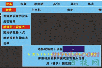

联锁的下设备参数设置为:
前溜子(刮板运输机)和后溜子(刮板运输机)的下设备都是转载机。
转载机的下设备是破碎机。
图4.5.3
这样设置后,破碎机不启动,前后溜子电机和转载机电机都无法启动。
