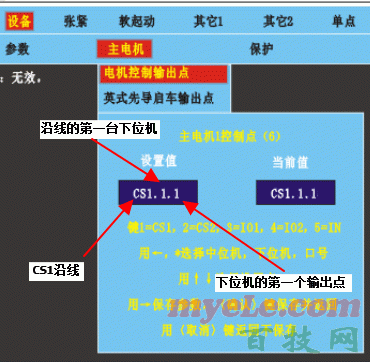

(1)电机控制输出点
![](http://www.myele.com/data/attachment/forum/202006/15/082704zsrs0x8r7ymr5v70.gif)
图4.4.5

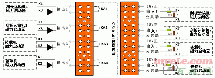

此项参数用于设置实际控制设备主电机的控制点的位置。现在来看看在前面http://www.myele.com/thread-47251-1-1.html是如何给控制破碎机的开关接远程控制线的(图4.4.6)
![](http://www.myele.com/data/attachment/forum/202006/15/082704cq220u7f2q0qjssf.gif)
图4.4.6
破碎机的远控线接在了KJS101的第四个输出点上。而KJS101是CS1沿线的第一台下位机(目前CS1只接了一台下位机)。所以参数的值应设置为CS1.1.4

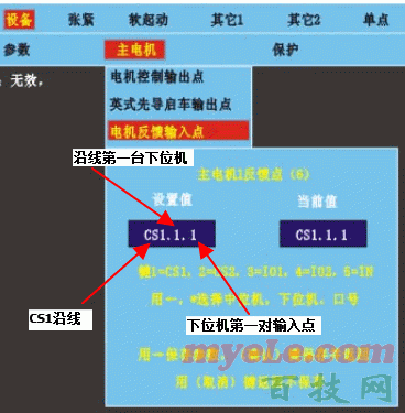

(3)电机反馈输点
![](http://www.myele.com/data/attachment/forum/202006/15/082704gssbcv8x7iw771cq.gif)
图4.4.7
先看图4.4.6破碎机开关启动完成反馈点接到了KJS101的第四个输入点上,所以这里的值应设为CS1.1.4。哎,怎么和上一个参数的值一样。对,上一个参数值代表的是输出点,这一个值代表的是输入点。虽然数字一样,但是并不重复,这一点一定要分清楚。

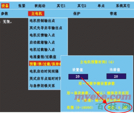

(4)预警/停/过载/保持时间参数
![](http://www.myele.com/data/attachment/forum/202006/15/082704khn5w45s5hwpgrtj.gif)
图4.4.8
预警保持时间:此项参数的含义,系统接到启动指令之后,并不是直接启动主电机,而是先通过声光进行预警,以提醒设备周围的人员设备即将启动注意安全。至于声光预警信号保持多长时间,就是在这里设置的。设置值为20,则时长是2秒。
停保持时间:设置完成“预警保持时间”后按上箭头可切换到 “主电机停机延时” 参数。此参数的意思是按下停机按钮后,并不立即停机,而是有一个延时。至于延迟多长时间,则在此参数设置。
过载保护延时:“主电机停机延时”参数设置完成后,按上箭头切换到“主电机过载保护延时” ,此项参数的含义是主电机电流超过过载值之后延时此设定的时间后,如果电流还大于设定过载电流值,则认为该主电机过载, 系统进行过载报警。

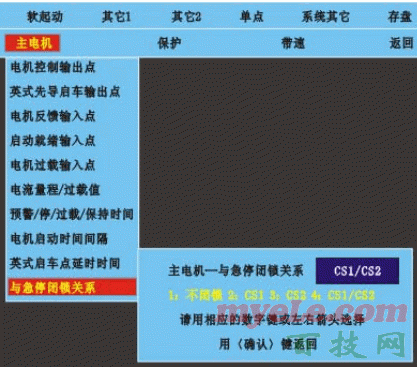

(5)与急停闭锁关系
![](http://www.myele.com/data/attachment/forum/202006/15/082704vzqc2oh88lopi66q.gif)
图4.4.9
1,不闭锁:选择此项,当CS1或CS2沿线的急停按钮按下时,此主电机不停机。我们现
在设置的是破碎机的参数。也就是CS1/CS2沿线急停按钮按下,破碎机不停机。
2,CS1:当CS1沿线的急停按钮按下时,主电机停机。
3,CS2:当CS2沿线的急停按钮按下时,主电机停机。
4,CS1/CS2:CS1或CS2沿线的急停按钮按下,主电机都停机。
我们现在还没有接沿线急停按钮,所以设置为不闭锁。
