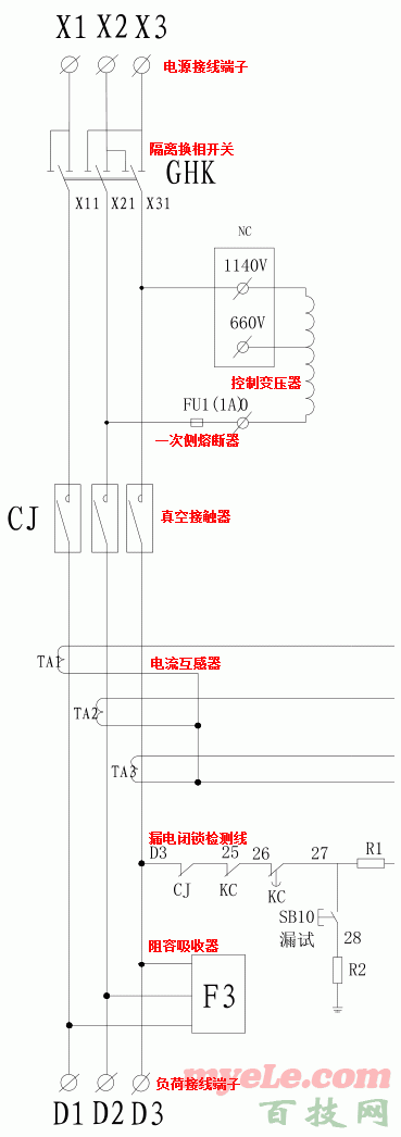

按照看图的原则,先看主回路,所以,我们就先讲主回路。
看上面的图片,和我们以前讲的其它型号的磁力启动器中主回路并没有太大区别,再翻看一些其它厂家、其它型号的磁力启动器,你会发现,主回路都差不多,典型的器件:隔离开关、真空接触器、阻容吸收器、电流互感器。
既然我们在以前的教程中都讲了,这里也就没有必要重复了,如果你看不懂,请看以前的教程http://www.myele.com/thread-10797-1-1.html或回帖咨询。
