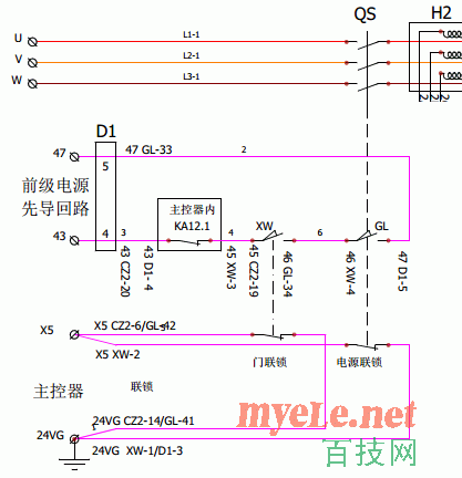

前级电源先导回路
![](http://www.myele.com/data/attachment/forum/201801/08/171050bvd0pnpq5v4udqdq.gif)
当上图中前级电源先导回路中的43、47接入前级开关的控制回路之后(也可以不接入前级开关),当出现以下几种情况时,前级开关不能合闸,如果前级开关已经合闸,则会分闸。
1、掘进机电控箱门打开,则XW位置开关断开,前级电源先导不同,前级开关会分闸。
2、隔离开关QS没有闭合,则QS的辅助触点GL断开,前级电源也会分闸。
3、当瓦斯超限时,主控器使瓦斯闭锁继电器KA12.1断开,前级电源分闸。

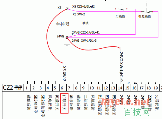

门闭锁电路
![](http://www.myele.com/data/attachment/forum/201801/08/173606hpwsp7o5zkik2y7p.gif)
当掘进机电控箱门没有关闭时,门闭锁开关XW触点分开,主控器收不到门关闭信号,此时掘进机不能工作。
