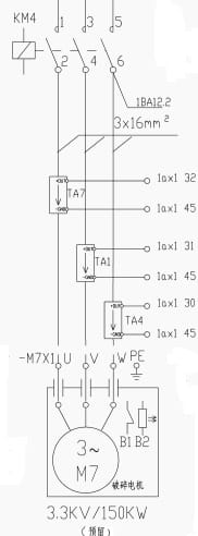

        启动时,按破碎启动按钮1S6将启动信号输入至PLC,PLC接收到启动指令之后,便驱动y24、y25、y2端子同时输出,给破碎电机电源的真空接触器线圈供电,接触器线圈得电后吸合,接触器合闸,破碎电机得电旋转。
       停止过程与启动过程相似,按停止按钮1s7,PLC得到停止指令,便停止y24、y25、y2端子同的输出,真空接触器线圈断电,真空接触器释放,从而断开破碎电机的电源。
       细心的朋友可能看出来了,在原理图中,PLC与真空接触器线圈连接的那个端子上标了y24、y25、y2三个编号。也就是说PLC的这三个端子并联输出至真空接触器的线圈。这是样做的目的一是增加PLC输出端子的容量,而是为了工作更可靠的。
