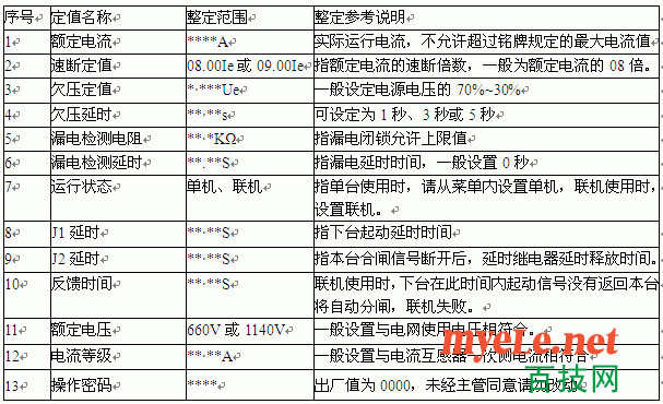

淮南万泰的QJZ-300、400型智能开关在说明书中要求对以下参数进行设置。
看到上面这么多参数,你是不是有点晕了,如果你明白这些参数的意思还好,要是连这些参数什么意思都不明白,那就更头晕了,不过没关系,我会细细的讲,争取让你明白。
你别看上边这么多参数,其实这些参数并不是全都需要设置,很多参数使用默认设置就可以了,不需要修改的。不过有两个特别重要的参数,你必须要进行设置。那就是额定电压和额定电流这两个参数。

至此额定电压修改完毕。额定电流的修改和上面的方法一样,不再逐一讲解附一份说明书,大家仔细看看吧。
其他参数的设置,方法都一样,只要你明白他的作用就可以,下一贴我们介绍一下各个参数的作用。
