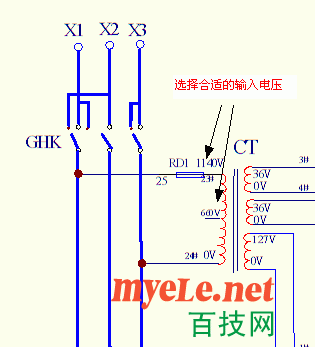

第二步:控制变压器输入电压的选择
        在不同的供电电压等级中,我们要对控制变压器的输入电压进行正确的选择。例如,你给开关引入的是1140V电源 ,这个时候,就要把控制变压器的输入电压跳线连接到1140V上,如果是660V,就应该跳接到660V上。如果控制变压器的输入电压错误,输入高了会烧毁控制变压器,输入低了,开关不能够正常工作。
如上图,从主回路接两根相线为控制变压器提供电源,一根24#线,始终与控制变压器的公用端连接。另外一根25#线经过熔断器至23#线,当主回路电压为1140V是,控制变压器的1140V端子与23号线连接,当主回路电压为660V时,660V端子与23号线连接。
一般情况下,打开开关前门,在本体的前面板上可以看到标有1140V 、660V的端子 这个就是控制变压器跳线端子。

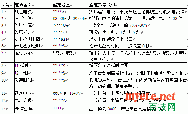

第四步:设置参数
进行完以上三步的操作,我们就可以关上开关的前门,合上隔离开关,对开关参数进行设置了,开关参数需要设置以下几项。
今天先讲到这儿,下一贴我们讲解如何对这些参数进行设置
