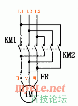

如上图,左图,假如电机按照U、V、W的相续接线电机正转,那么,你只要随便调换两根线的位置如V、U、W进行接线,电机就会反转。当然,我们不可能每改变一次电机的旋转方向,就到电机接线柱上去改接线,这也太麻烦了。
我们是通过两个接触器的切换来实现电机的正反转的。
上图中,当KM1吸合时,L1与U相连,L2与V相连、L3与W相连。当KM2吸合时,L1变为与W相连、L2不变,还是与V相连,L3变为与U相连。这就相当于改变了U与W的接线位置。从而改变了电机的旋转方向。
这就是80N开关的换相原理,他主要应用于控制需要频繁改变电机旋转方向的设备。
